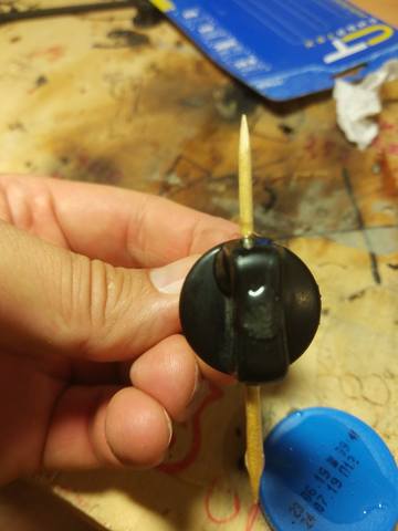

Камрады, предлагаю делиться опытом ручного творчества, имеющего отношение к нашему увлечения.
Тему про ремонт МД в полях видел, но все-таки дома на коленке можно решать другие задачи (или те же, но по-другому).
Для затравки: как я болт от терки чинил :)
Я понимаю, что цена вопроса меньше 300 рублей, но если бы дело было в только в деньгах, разве ж тратили бы мы десятки тысяч рублей на поездки за какаликами, которые по пятьсот рублей в базарный день легко покупаются ;)
Итак, у болта от старости отпала голова. Я подумал, что его можно в эту же голову и вкрутить, благо запас по длине резьбы есть. Вкручивать решил по-взрослому, с нарезкой резьбы.
Просверлил отверстие на 5, прогнал метчиком М6. И на эпоксидку. Правда, сверху "зажим" на головке очень тонкий, всего на пару миллиметров шире болта. Для надёжности вставил продольную "шпильку" из зубочистки.
Очень искал какую-нибудь пластиковую, но не нашёл. Думаю, и деревянная, пропитанная живительной эпоксидной смолой, сдюжит.
PS: оказывается, современная эпоксидка "из двух шприцов" совсем не та же, что советская из бутылки. Чуть задержался по времени - и всё, пришлось выбрасывать замес.
PPS: На ту же эпоксидку посадил рукоятку, чтобы улучшить эргономику саперки :) Ну и саморез для верности:
UPD: Рукоятка - говно:
Сломалась на первом выходе. Если у кого-нибудь есть сломанный фискарь, готов приобрести рукоятку от него по разумной цене.
Болт пока держится.

Оторвет снова. Я болт сверлил на сквозь по длинне. Немного резьбы с краев. И внутрь стеклоткань с эпоксидкой.
